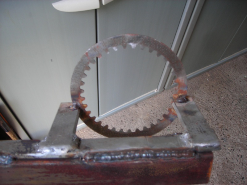

Message par boxer 32 Lun 28 Jan 2008, 09:32
bonjour
Voila l'outil qu’il te faut pour maintenir la noix
probleme pour desserer l'ecrou de la cloche d'embrayage Dscn2315
probleme pour desserer l'ecrou de la cloche d'embrayage Dscn2316
probleme pour desserer l'ecrou de la cloche d'embrayage Dscn2317
a+marc

Message par kawaman Lun 28 Jan 2008, 09:47
segouffin a écrit:bonjour
a+marc
Pas maaaaal!
...mais je pense qu'on peut faire un peu plus compact, tout le monde n'a pas la chance d'avoir un placard de 100m2 pour ranger ses outils Shocked Very Happy Razz

l'outil : pas de probleme , un pot mecano m'a fourni l'outil universel de blocage de noix
la rallonge : bien sur ca aussi j'ai essayé ==> pas reussi
j'ai par contre pas essayé de chauffer, je vais voire pour me procurer une cle a choc
PS : j'ai devissé les carters et c'est seulement apres que je me suis apercu qu'il fallait sortir cet arbre pour ouvrir les carters Evil or Very Mad Evil or Very Mad , je pense que je vais remettre qqes vis pour avoir plus de possibilités
bon donc je m'apercois qu'il n'y a pas de "truc" speciale j'ai juste mon ecrou qui a ete serre comme un bourrin et pas au couple Twisted Evil Twisted Evil

on peut faire encore plus compacte:lol!: lol! lol! lol! en emmenant la brele chez kawa pour faire reparer, je me suis fais chier a faire cette piece:affraid: et puis le garage a marc il est grand et puis ça le chien mecanno peut pas l'embarquer,tu sais on fait avec les moyens du bord

on peut faire encore plus compacte en emmenant la brele chez kawa pour faire reparer, je me suis fais chier a faire:affraid: cette piece et puis le garage a marc il est grand et puis ça le chien mecanno peut pas l'embarquer,tu sais on fait avec les moyens du bord et la le chalumeau ne sert a rien l'ecrou est serré a plus de 15 kg de couple donc pour desserer faut catcher comme des fous

ben franchement on si est mis a trois dessus ,deux qui tenait le moteur et moi qui forcait de tout mon poids sur l'outil,je suis pas bien lourd mais il ma fallu forcer,mine de rien 15 kg de serrage c'est enorme,le premier outils qu'on avait fait c'est tordu c'etait pourtant du plat de 5mm,quand on a eu fait la rallonge ça a eté de suite mieux et en plus c'est un ecrou autofrein et qui est encore serré par une rondelle conique la c'est pas moi qui le dit c'est ecrit dans la revue technique
