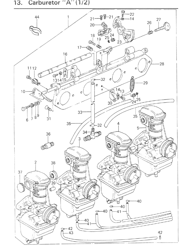

J'ai nettoyé les carbus, changé les pipes d'admissions (ce matin) et avant de remonter le tout, bien m'en pris, j'ai "essayé" la rampe de carbu... Le T d'arrivé d'essence fui (seulement ça). La hauteur des flotteurs sont réglés entre 24 et 25mm, les boisseaux réglés, enfin tout est bon (à mon avis )
Ma question est donc : "Est ce que je peux démonter le T d'arrivé sans tout démonter ?

Il va te falloir désassembler les carbus et soit remplacer les joints ou le raccord en plastique qui vieilli mal...
C'est le repère 34 ref: Kawasaki 92005-1010
Les joints ne sont pas détaillés mais cela se trouve.
Solution ultime: Té (en alu)+ joints

J'ai déjà un T en alu (c'est déjà ça ^^). Y'a plus qu'a démonter et changer les joints alors.
