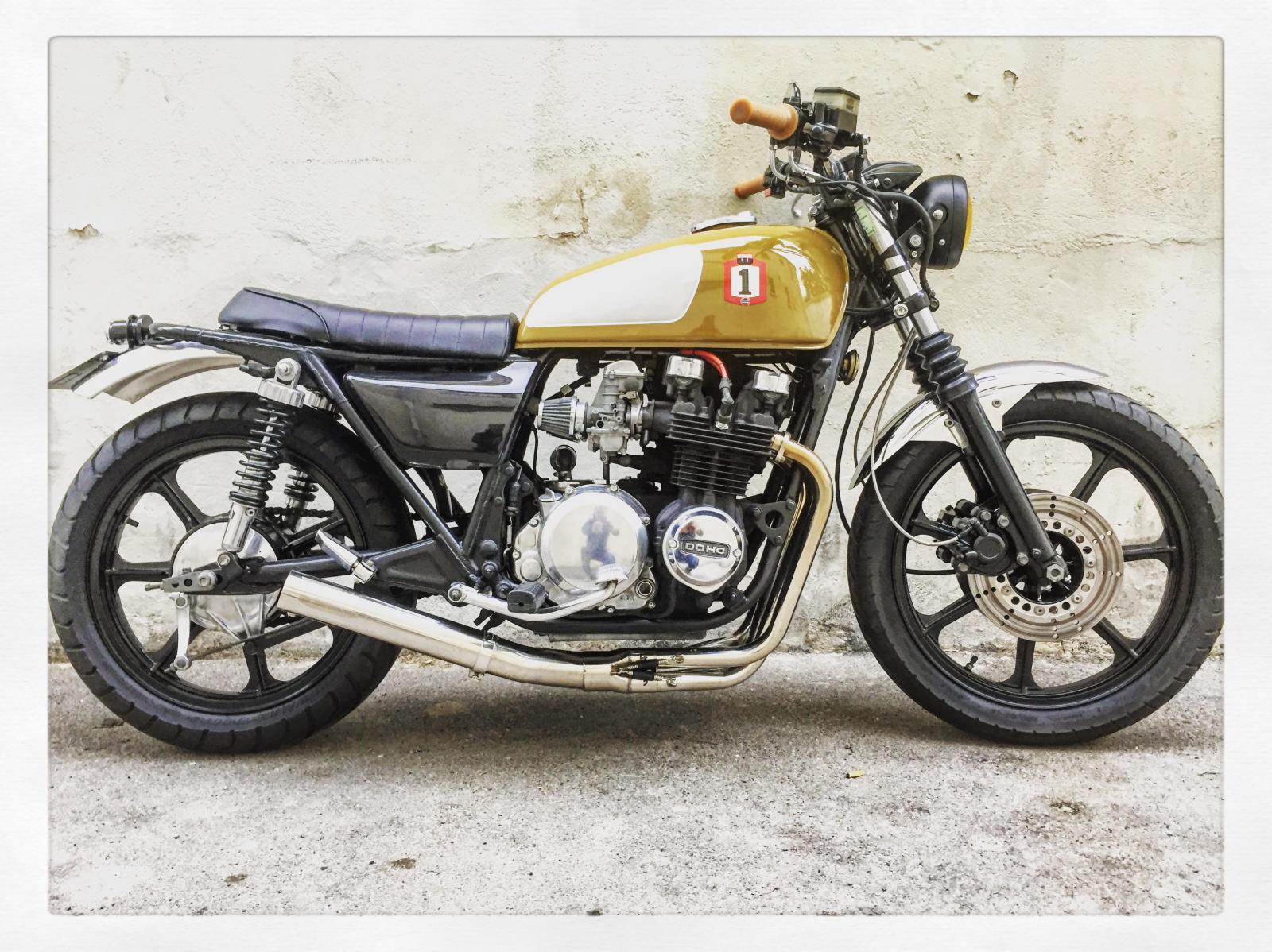

Apres quelques difficultés électriques notamment, le projet avance!

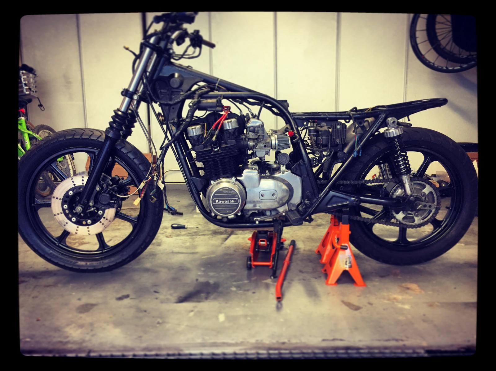

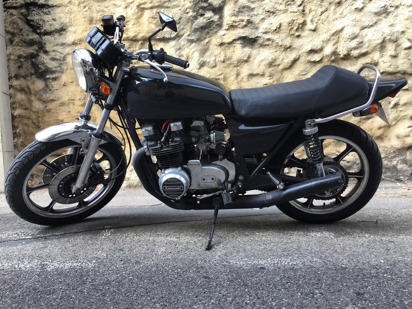

Sur base d'un KZ650 F de 1982, plutôt pas trop mal, mais un peu bidouillé ( phare avant et arrière de yamaha, garde boue avant idem, selle moche, 4 en 1 très très ...moche...), mais mécaniquement sain, avec des compression correctes pour l'age de la meule, je souhaitais construire un nouveau projet pour une moto à vocation urbaine et péri-urbaine.
Au départ...:
Désormais:
- Arrière découpé, toutes parties métalliques pates/supports et autres idem, boucle avec support de garde boue ressoudé.
- Decoupe bavette plastique afin de la conserver dans le prolongement du garde boue arrière.
- Traverses support de selle soudées
- Peinture Epoxy Restom

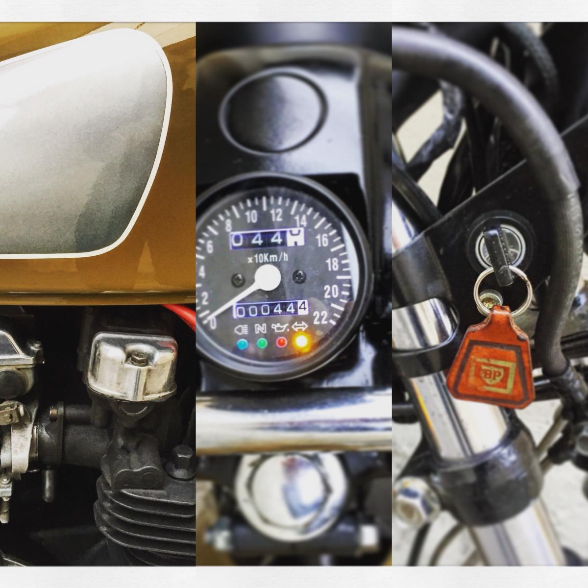

- Support batterie modifié
- Modification faisceau électrique avec mini commutateur à clé dans la pâte de phare av droite
- Mini compteur avec témoins intégrés, modification faisceau cligno et pose diodes x 2
Actuellement donc....
A suivre...

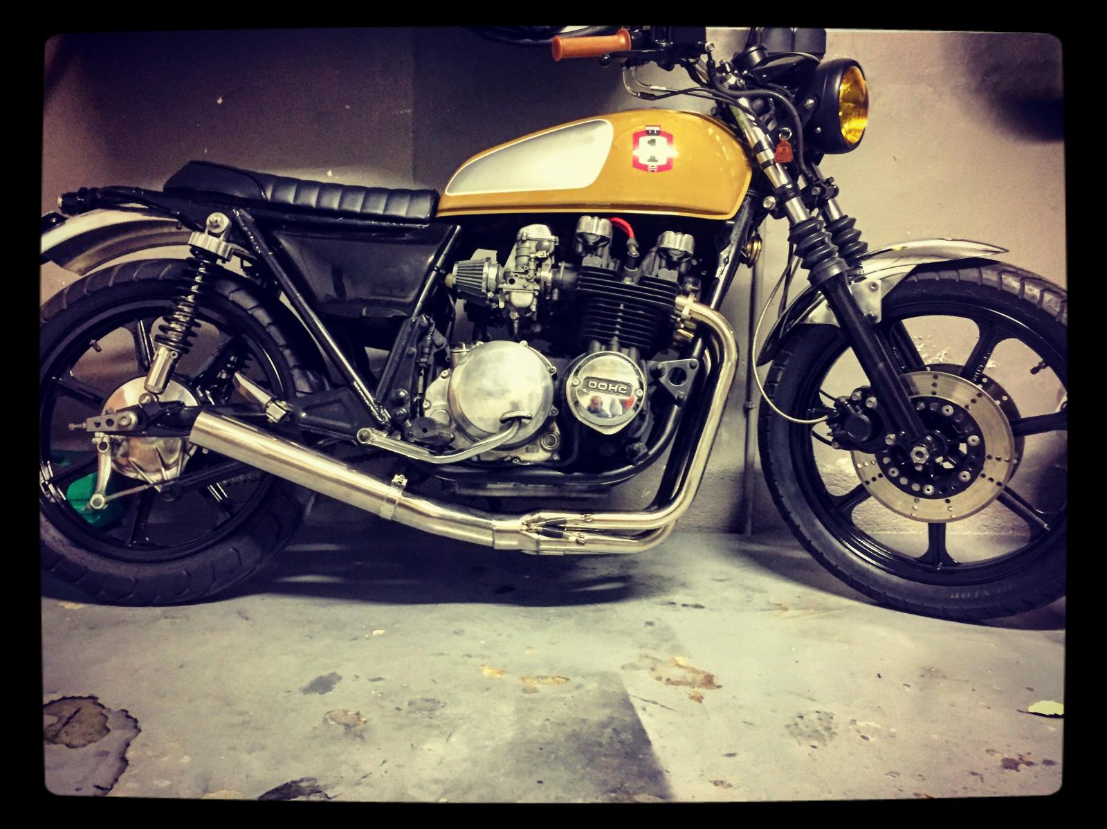

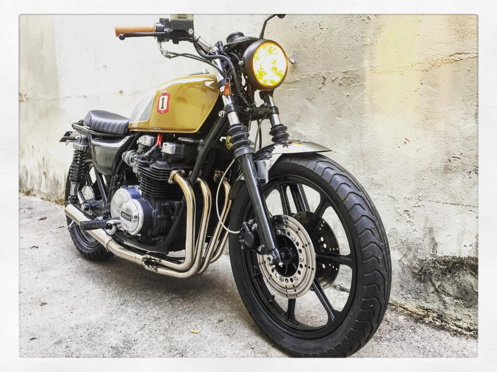

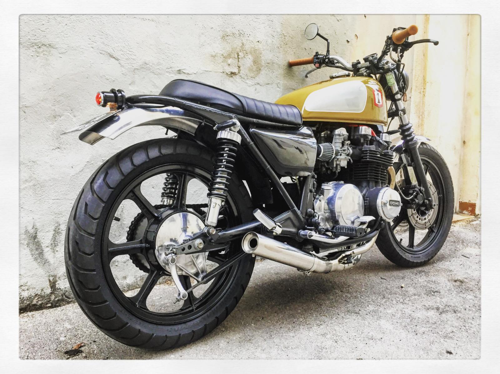

- Clignos led et centrale led
- Phare avant mini verre jaune
- Feu arrière Lucas
- Poignées Domino
- Echappement 4/1 DELKEVIC
- Selle vintage noire...
- Bidon bicolore teinte Olive Porsche code 414...

Pour en revenir aux étriers :les supports peuvent être les bons (L et R) mais les étriers inversés car les purgeurs doivent être en partie haute pour permettre la purge.
