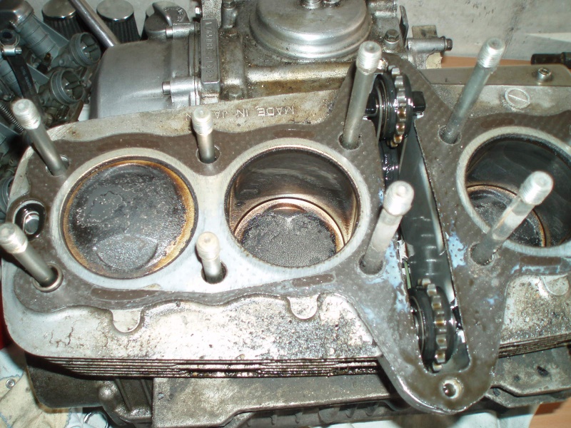

Salut à tous
Est ce que c'est normal cette calamine, j'en ai aussi pas mal dans le fond du carter d'huile

calamine ou limaille au fond du carter d'huile : pour la calamine pour moi normal combien de bornne ton z ? regarde la bécane de GROS 34650 km

sur les pistons c'est normal,au fond du carter moins.
MessageSujet: Re: calamine   Jeu 29 Mai - 12:46
faut voir ce que c'est au fond du carter?????

si c'est de la calamine au fond du carter , par ou elle viendrait ? Suspect Bizarre...
Il a combien de bornes ce moteur ?
*** Gaffe par contre a bien verifier voir souffer à l'air comprimé les conduits et drains d'huile (villebrequin, bielles, drains montant jusqu'au ATC)***

Au fond du carter ça ressemble à de l'huile grillée.Gaffe à la qualité de l'huile et à l'etanchéité des joints de queue de soupape et à la segmentation, mais la on va loin.Perso je nettoierais bien tout ça et je controlerais d'ici 2 à3000kms.C'est pas tes guides de chaine de distri ?A voir...
Au toucher ça donne quoi les dépots ?.

au fond du carter, j'ai bien l'impression que c'est de la calamine,au toucher je l'ai "écrasé" sans problème.
J'en ai aussi sur mes queues de soupape.
J'ai fait une vidange avec de la bonne huile l'année derniere.
Est ce que le fait de rouler avec des cornets et en imaginant que l'ex proprio n'ai pas régler les aiguilles de carbus pourrai être à l'origine de tout ce depôt.
Sans certitude le kilometrage est pas tout a fait 50 000.
Existe t il un "truc" efficace pour enlever la calamine sur les cylindres, soupapes ETC...?
Merci pour vos lumières

Bien vu 2.nids, aprés un examen appronfondi il s'avere que c'est en effet du plastique qui provient certainement des guide de la distri, ce qui explique que ce soit dans le carter d'huile
Je met des photos, car je connais pas la forme d'origine.
Vu le dépôt c'est quand même une bonne partie du galet je pense, qu'est ce qui peut provoquer ça?
Ce qui m'emmene à vous demander ou je peux trouver ce type de pièces.
Merci à tous

Pour nettoyer la calamine sur les soupapes, et ailleurs (sauf sur l'alu) le Jex Four, ca marche assez bien
Pour le plastic fondu ( plus logique que de la calamine) , il n'y a que la roulette du bas moteur qui est en plastic et quasiement introuvable sauf en ocas...
Pour les tampons des rouettes de distrib, bazar de la bécane ( il te faut les 2 dés du bas + les 4 des roulettes au niveau des cylindres/ culasse + les 4 tampons de la roulettes au niveau de l'ATC) ou voir si le KawaTeam les vends ou pas ?
Vérifie aussi l'état de ton tendeur de chaine...

pour trouver ça neuf ca va etre chaud,et d'occase en etat encore pire,je regarde ce que j'ai,mais j'y crois pas trop

les petits tampons y ont l'air bon,le pire c'est les deux roulettes
