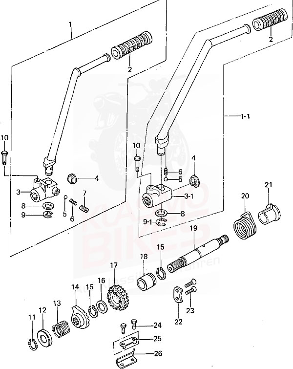

Bonsoir y a t-il une astuce pour pas que le kick tourne tout le temps et vienne cogné la jambe... santa
MessageSujet: Re: kick kick kick ourah !!!   Mer 19 Déc - 21:02
slt
oui tu change le petit ressort et bille numero 5 et 6

Le schéma 1 c'est du B1, le schéma 1-1 sur les autres je crois
Pour les pièces de ton Kick, si c'est celui du schéma 1-1 regarde si ces pièces sont encore sur ta moto (le ressort et la bille). S'ils n'y sont plus c'est sûrement que l'axe du levier de kick est usé, le levier a du jeu et la bille s'est faite la malle avec son ressort. Vérifie aussi que la rondelle 8 et le clip 9 sont en bon état et bien positionnés.
Auquel cas si tu remets une bille et un ressort ils s'en iront de nouveau...
Va à la casse et achète un kick, et si t'en trouve pas pour z650, ceux de z1000 sont pareils (et toutes les kawas à kick je crois), et même les kick de Honda Four se montent (Sur mon Z j'en avais un, plus court, de 400 Four)
Sur le montage 1 la bille et le ressort ne peuvent pas se faire la malle aussi facilement, sauf si tu perds la vis 7...
