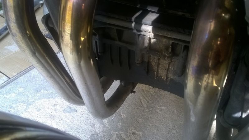

Message par K-BB le Ven 25 Aoû 2017 - 17:44
J'ai trouvé mon acheteur mais faut que je la garde encore  Very Happy  Very Happy
Petite question :
J'ai une fuite au niveau du carter huile, j'ai bien mis mon joint et de la patte à joint mais ça fuit beaucoup voir la photo.
Donc j'en consomme de l'huile. C'est la qualité du joint qui est en cause ? Mauvais serrage ?

Message par vroumz6 le Ven 25 Aoû 2017 - 20:32
Je vois pas la fuite sur la tof,c'est où ? carter inf ou demi-carter ?

Message par K-BB le Sam 26 Aoû 2017 - 20:08
C'est au niveau du carter huile! Celui inférieur! En faite l'huile remonte par le " dessous " et mon carter est très gras plein d'huile!
Je cherche un joint de qualité!

Message par vroumz6 le Sam 26 Aoû 2017 - 21:15
un bon nettoyage du plan de joint, de la loctite noire sur le joint papier et hop, sans oublier de mettre en place les 3 joints" semi-toriques".
Nombre de messages : 1637
Fin de remise en route. C'est finish!!! - Page 3 Empty Re: Fin de remise en route. C'est finish!!!
Message par LoRZo le Mar 29 Aoû 2017 - 11:35
Salut K-BB,
Le joint se trouve chez kawasaki, pour pas trop chère, moins de 20€ de mémoire.
Et il est de meilleur qualité que celui que j'avais acheter dans un "kit" de joint complet (qui fuit d’ailleurs)

Message par K-BB le Mar 29 Aoû 2017 - 14:59
Ok bah j'irais directement chez KAWA.
Le mien aussi provient d'un " kit " de joint et quand je l'ai monté le moteur n'étant pas dans le cadre j'ai du certainement mal le mettre!
Je ferais ca à la prochaine vidange.
