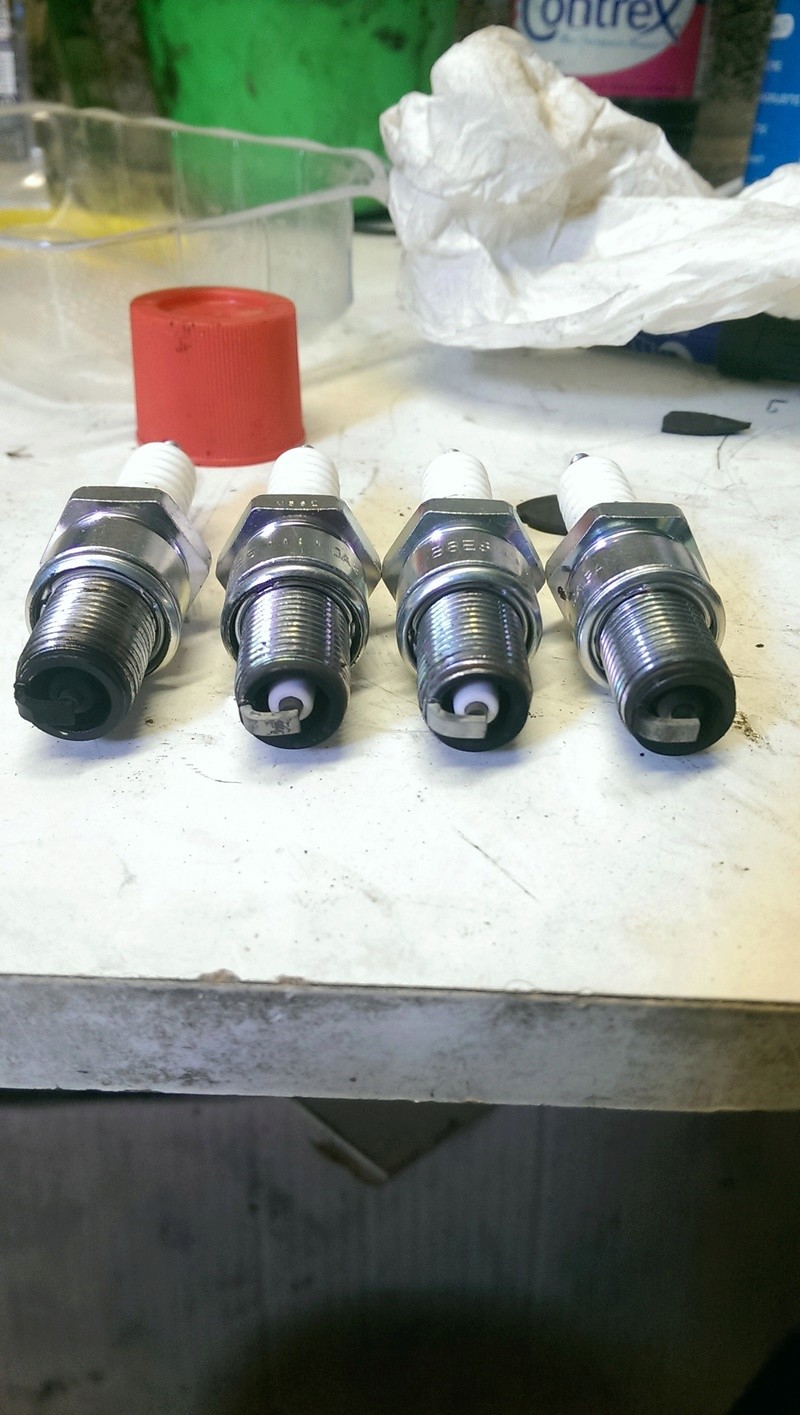

Message par pointpoint le Dim 25 Sep 2016 - 18:31
Yop,
J'ai reçu mes kits keyster et j'ai fini de les monter hier. Du coup j'ai passé les carbs aux US, tant qu'à faire Laughing
Du coup je suis allé testé tout ça ... Et bé, ça marche fort, très fort.
J'ai fait une cinquantaine de kilomètres et purée, la banane quoi ! banane
Je tourne la poignée et ça accélère de suite, rien a voir avec les anciens "carbus" Twisted Evil
Forcément j'ai des petits soucis...
-Comme un léger trou, d'une seconde, lorsque je remet les gaz,
-Le régime moteur qui descend lorsque j'allume la veilleuse (ça c'est seulement au ralenti),
-Des pétarades (au niveau du pot) à la décélération,
-Et des bougies un peu blanches (bougies neuves !) :

La bougie N°4 est blanche qu'a moitié ?! confused
Du coup, j'ai re-réglé les vis de richesses de la 2 et 3 à + 1/4 de tours.

Message par vroumz6 le Dim 25 Sep 2016 - 19:53
Contrôle l'étanchéité des emboitements des pots, et avec une bonne richesse il est probable que çà ne pétouille plus.
Ton filtre à essence à un diamètre de passage suffisant ?

Pour la richesse je m'y emploi. Ce que je trouve zarb c'est que la bougie 4 est blanche à moitié, t'as déjà vu ça ?

Message par Marlon le Lun 26 Sep 2016 - 9:38
Pour les bougies,2,3,et 4 ça va. La bougie 1, tu es trop riche.
La synchro carbu, ce fait avc un filtre neuf et des bougies neuves.

Message par pointpoint le Lun 26 Sep 2016 - 18:11
Tout est neuf ! Wink
Moi je les trouve bien blanches justement...

Message par Did210 le Mar 27 Sep 2016 - 21:53
pointpoint a écrit:Yop,
-Comme un léger trou, d'une seconde, lorsque je remet les gaz, niveau de cuve
-Le régime moteur qui descend lorsque j'allume la veilleuse (ça c'est seulement au ralenti),batterie
-Des pétarades (au niveau du pot) à la décélération,richesse
-Et des bougies un peu blanches (bougies neuves !) :richesse
le 4 trop riche et les autres trop pauvres
les hauteurs d'aiguille, t'as mis quoi ?

-Les niveaux de cuves je suis à 25 mm au plan de joint, 24 avec le joint neuf.
-La batterie est naze effectivement, je vais voir pour mettre des ampoules leds pour "économiser" l'alterno.
Quant à la batterie je verrais l'an prochain, en général je roule peu l'hiver Wink
-La richesse je m'y emploi. J'vais voir pour un colortune. Mais je dois d'abord faire une vrai synchro.
-Les aiguilles sont au 4eme (ou 2eme) cran, comme les précédentes, et comme dit ici ou ailleurs ^^

Message par Marlon le Mer 28 Sep 2016 - 11:06
Pour les bougies, il faut regarder le tour du bout du culot de bougie et pas l'électrodes. Avant avec les essences plombées, l'électrode devenait brun brique mais ça c'était avant.
