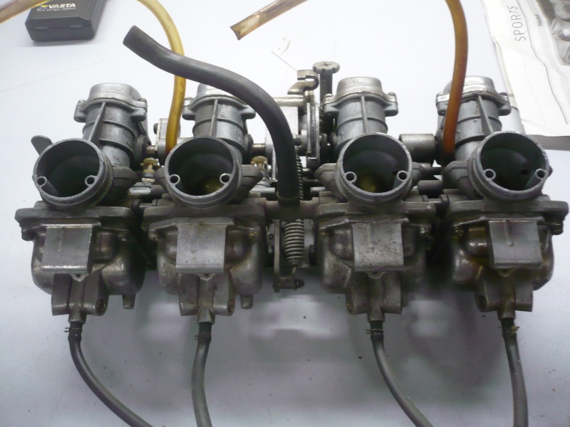

dépose des carbus, comme je m'y attendais, les manchons en caoutchouc sont indémontables, donc à la lame de scie à métaux.
Extérieurement, la rampe est propre, les boisseaux un peu dur, mais c'est normal, ça fait 10 ans que ça n'a pas tourné.

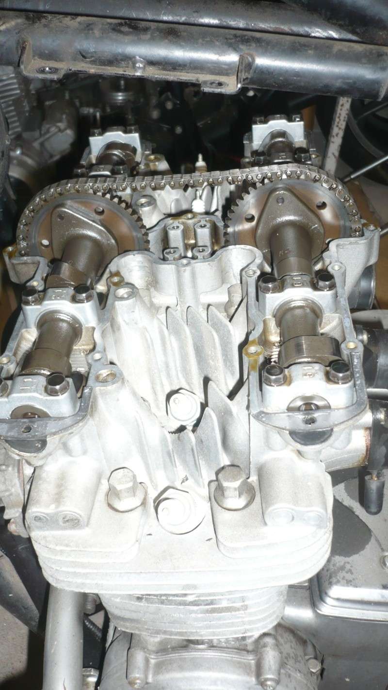

Ouverture cache arbres à cames, c'est propre, la chaîne de distrib est là et correctement tendue.
Le patin supérieur n'est même pas marqué

Suite des aventures du C4
je regarde par le puit de chaîne, tout est là, tendeur, patin, chaîne et tout a l'air en bon état
Je sors le tendeur de chaîne qui m'a l'air ma fois un peu rogné sur le haut mais qui fonctionne toujours
Bon, je sors les arbres à cames, paliers nickel
Alors hop après dépose du 4/1, je déculasse. Tout est nickel également, pastilles, poussoirs...
soupapes un peu calaminées mais rien de cata
Les pistons ont l'air en bon état, mais comme rien ne bouge, je ne peux pas me rendre compte de leur état.
je sors le bloc cylindres qui vient sans problèmes donc déjà pas de serrage violent
Les patins du tendeur de chaîne sont impeccables. Les chemises ne sont mêmes pas marquées (sauf légère trace là où les segments sont restés sans bouger pendant 15 ans), je me vois dedans. Au doigt, aucune rayure dans aucun des cylindres. Alésage de 62, donc ce moteur est à la cote d'origine.
Un bon déglaçage fera l'affaire.

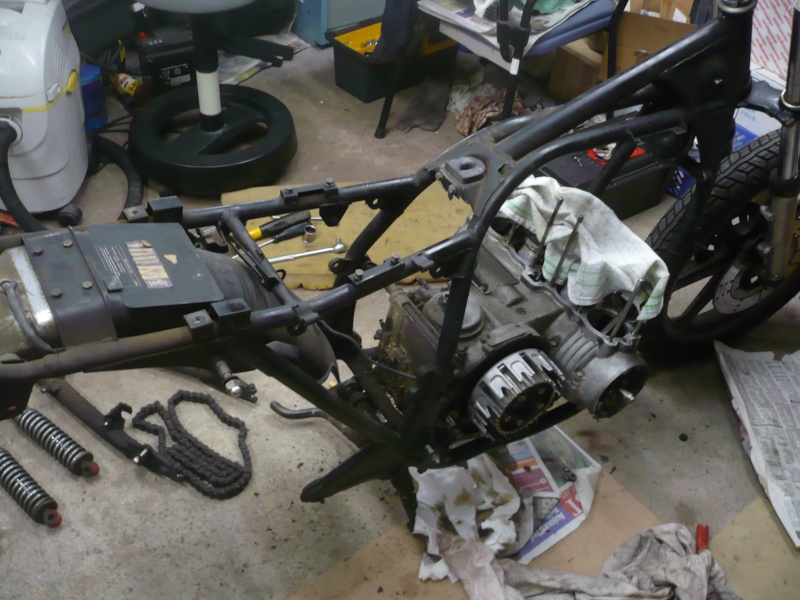

Bon, reprenons, j'ai pas eu trop le temps ces jours ci.
Le proprio précédent devait être un grand psychopathe, un maniaque, un grand malade adorateur de la loctite.
Tout est collé, et j'en ai ch... comme un russe pour desserrer le moindre écrou, à tel point que 2 des 3 vis qui tiennent le carter de chaîne autour du pignon ont cassé net. Je vais être bon pour le perçage et l'extracteur.
Rallonge d'un mètre sur la clef de 27 pour desserrer l'axe de roue AR, même que j'ai soulevé la bécane et qu'il est pas venu.
Mais il connait pas le Paulo lui, faut pas énerver l'homme, il a fini par céder  :whip:
Dépose de la roue AR
puis démarreur, commandes reculées et carter du pignon de sortie de boite, béquille....
les pare carters avait morflé, tordus et vrillés, j'ai été obligé de les scier (irrécupérable de toute façon)
l'embrayage, ma foi lui aussi très propre, tout est OK
puis quelques bricoles annexes, le but étant de sortir le bas moteur en l'allégeant au maximum
Et puis j'ai arrêté, j'ai trop mal dans le dos à force d'être plié en 2 et à tirer comme un damné sur les clefs même avec des rallonges.
Mais j'y suis presque, le WE prochain, il est sur l'établi

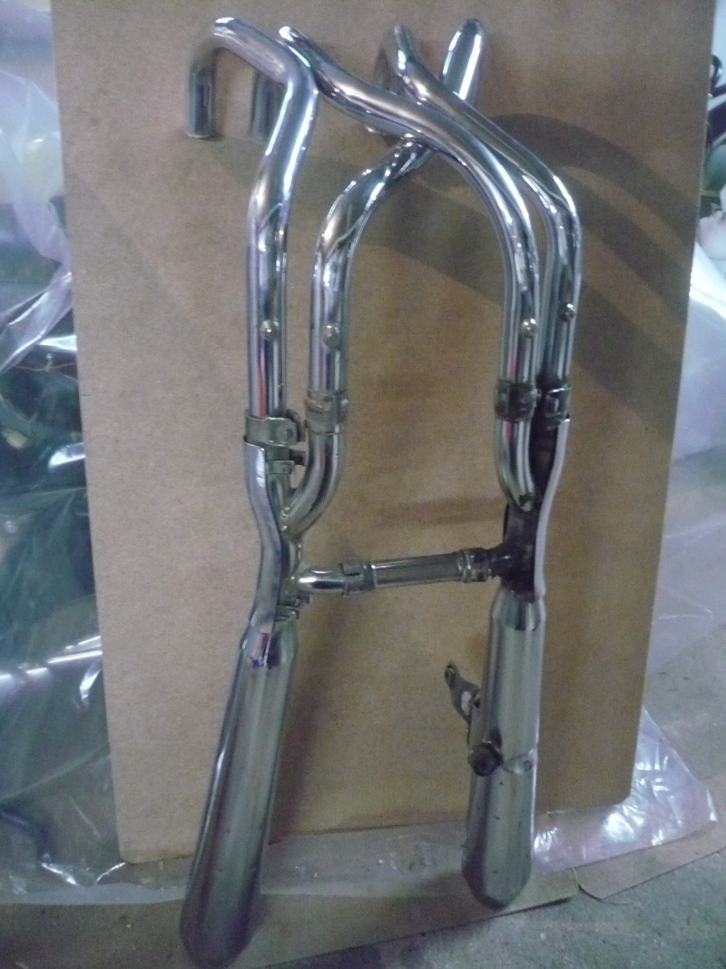

J'ai retrouvé une ligne d'échappement d'origine, pour le fun je vais mettre la touche finale

Tu as trouvé où ta ligne d'origine  Shocked
Nombre de messages : 1060
MessageSujet: Re: Z 650 C4   Lun 7 Avr - 12:12
ebay Motors, aux States à Appletown, un genre de casse motos qui desosse, restaure et revend.
310 $ plus 190 $ de port, soit 500 $ = 374 € au cours du change de l'époque (en novembre 2013) ce qui reste raisonnable vu l'état et la rareté de la chose

Bravo ils ont l'air nickels, tu n'as pas payé de taxes de douane ?
