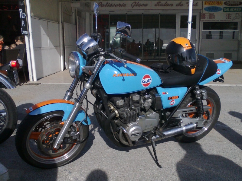

Bonjour à tous
La transformation de mon Z650 est terminée !!!
[img][/img]

Désolé pour le contre jour, trop de soleil !!!! Laughing
[img][/img]

MessageSujet: Re: Z650 en ZEPHYR   Jeu 26 Jan - 8:11
salut
il te reste plus que le cadre et l’habillage du 650

MessageSujet: Re: Z650 en ZEPHYR   Jeu 26 Jan - 13:50
Les modifs concerne que les trains roulants, bo et fourche avec les roues.
Tout le reste est d'origine !!!!

MessageSujet: Re: Z650 en ZEPHYR   Ven 27 Jan - 7:06
salut
le moteur ,la boite a air viennent du gpz ??
mais elle est très jolie comme ça

Non !!! Le moteur est d'origine Z 650 F4, c'est la dernière évolution du moteur du 650 avant de passer au Z 750 !!! learn

MessageSujet: Re: Z650 en ZEPHYR   Ven 27 Jan - 21:31
Très beau boulot bravo.
Quand je pense que je voulais faire la même chose il y a quelques années.
En voyant la tienne je regrette de ne pas l'avoir fait.
Tu peux nous détailler les modifs?

MessageSujet: Re: Z650 en ZEPHYR   Sam 28 Jan - 0:39
Alors, les pièces de 750 ZEPHYR :
Fourche complète, roue AV, disque de frein, étrier, compteur et compte tours, commodo gauche, BO, roue AR et étrier de frein AR.
Le reste est d'origine Z650 F4.

MessageSujet: Re: Z650 en ZEPHYR   Sam 28 Jan - 0:55
Donc les pièces du zéphyr sont 100% compatibles au cadre du Z650.
Avec la fourche tu as mis les T du Zéphyr aussi?
C'est bon à savoir tout ça.
LoRZo

MessageSujet: Re: Z650 en ZEPHYR   Sam 28 Jan - 13:22
Pour la fourche avec les T du Zephyr ça se monte sans aucun problèmes, il faut juste faire une bague pour la butée des T, sinon les tubes de fourche touchent le réservoir.
Pour le BO, il faut réduire de 4mm la largeur de l'axe pour qu'il rentre dans le cadre du 650 !!!
Et plein de petite modifs pour adapté la couronne dans l'axe du pignon de sortie de boite !!
Je met le lien d'une transformation identique !!!!
http://www.teamz650.fr/forum/viewtopic.php?f=34&t=4276
