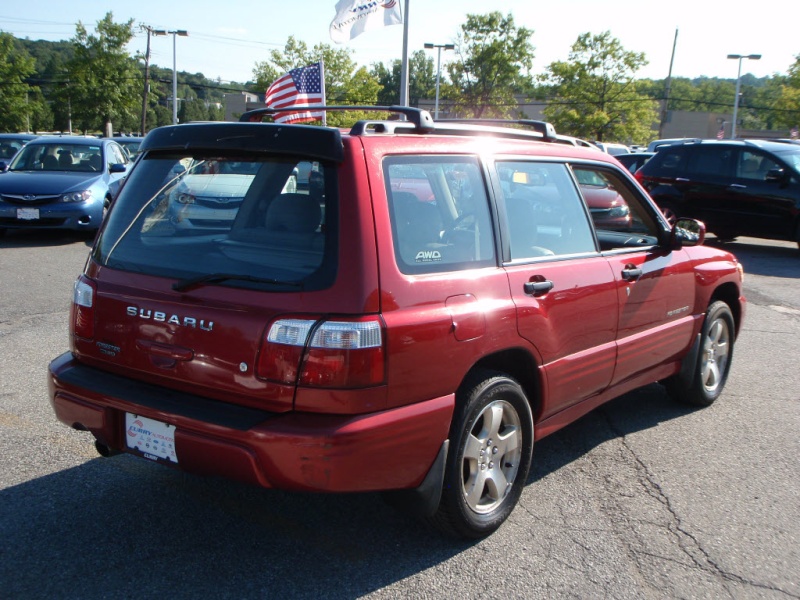

une autre référence de rouge trouvée chez Subaru :
Subaru Sedona Red Pearl Clearcoat 94H
Je crois, mais pas sur que ça correspondrait au "candy persimmon red", mais il faut vérifier.
exemples :
Donc si vous avez une Z rouge d'origine, merci de nous donner votre avis, le mieux serait de trouver un concessionnaire Subaru pour comparer...
exemples :

J’ai pu voir également une MAZDA peinte en un beau luminous dark blue.
Je l’ai essayé aussi, elle se nomme « Auroa blue », cela pourrait être ça !
Je suis quasi persuadé d’avoir trouvé la couleur « luminous dark blue », les SUBARU WRX sont vendues en « dark metallic blue » et m’ont épatées, c’est vraiment très proche !
Une belle Photo : TOYOTA SUPRA
