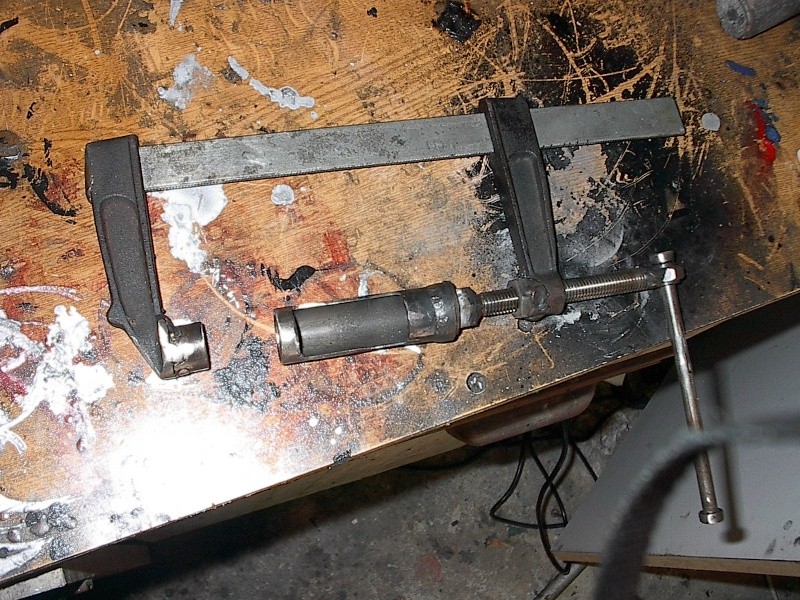

Autre chose, je n'ai pas réussi à sortir mes soupapes, j'ai des serres joints mais il me manque une sorte de bague qui vient appuyer sur le haut de la queue de soupape, si vous avez un conseil, je suis preneur.

Pour les soupapes, il te faut un grand serre joint + un bout de tube (diam inférieur au diam soupape) d'une longueur mini de 7/8 cms voir + , tu fais des lumière dessus à la disqueuse pour pouvoir sortir tes demi lunes ...

MessageSujet: Re: distribution   Lun 23 Juin - 16:58
pour les soupapes
