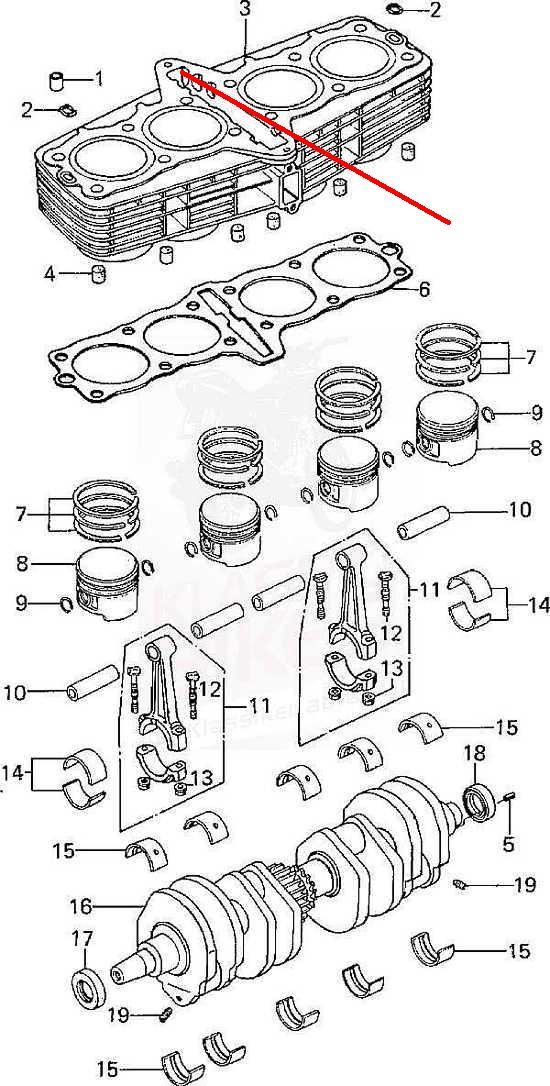

C'est pas tant au niveau des cylindres, c'est surtout au niveau de la culasse , on dirait que c'est usiné ar un frottement de la roulette ....!!!???
Age : 49
MessageSujet: Re: calamine   Ven 30 Mai - 16:31
oui je me suis mal expliqué.
est-ce que lorsque la chaine est détendue, cela peut provoquer un jeu latéral et creuser comme il me semble le voir.
Si c'est non, alors c'est quoi ?

c'est pas la culasse ca !!!
au niveau de tes cylindres , je dirais bien que c'est aussi usiné , on voit bien une bavure d'ailleurs, par contre y a pas d'incidence pour le remontage ...
Il te faut mettre des silemblocs neufs par contre

non c'est le bloc cylindre,
Ca a quand meme bien frotté, je peux vraiment remonté comme ça ?
MessageSujet: Re: calamine   Ven 30 Mai - 16:54
ben remonter comme ça ta pas trop le choix,sinon ,va falloir trouver un bloc cylindre,remonte avec des tampons neufs et assure toi qu'il ni ai pas de jeu.
Age : 27
MessageSujet: Re: calamine   Ven 30 Mai - 16:55
avec des silemnblocs neufs , les cylindres ca doit aller, faut essayer a blanc par contre c'est ta culasse qui m'inquiéte plus car ton plan de joint au niveau des sillemblocs à l'air d'avoir un bleme aussi

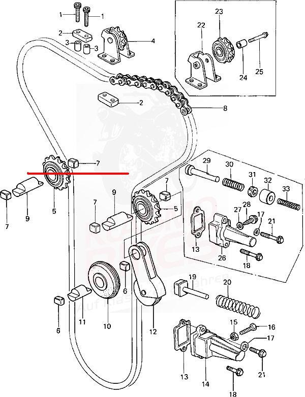

J'ai positionné le pignon et il se ballade de droite à gauche jusqu'en butée des deux côtés, normal ?
Sur la photo j'ai posé un petit taquet justement, et je cromprend pas comment il a pu se faire croquer comme ça, et en effet je commence un peu à transpirer là

Il te faut les 4 du haut cylindres + les deux (un peu plus gros) du bas cylindre
Les silemblocs c'est pas cher , change aussi les 4 qui maintienent la roulette d'arbre pour les ATC si tu peux ...
L'histoire est simple, ta chaine a travaillée de travers , peut un silembloc qui s'est barré, la roulette de travers aprés, plus dans l'axe et on commence a bouffer roulettes et silemblocs + usinage cylindres et culasse ....
Je serais quand même d'avis de controler la chaine de distrib messieurs ....au moins qu'elle n'est pas depoint dur et qu'elle soit dans les cotes car si elle a travaillée un peu de travers, c'est peut etre pas trop bon...
Par contre si tu peux je veux bien une photo en gros plan de l'intérieur de la culasse, la ou se positionne les roulettes, car j'ai aussi l'impression que ca a usiner l'alu

Pionneer regarde bien la ou il a entouré sur la culasse, c'est aussi usiné par la roulette

J'ai pas de photos plus nettes, mais dans le puit pas d'autres traces,
Par contre pour le pignon que l'on voit sur la photo avec le taquet, est ce qu'il est normal qu'il bouge autant latéralement, c'est à dire qu'il vient toucher sur les silenblocks des deux côtés, en se balladant sur son axe. (je suis pas sûr de bien m'exprimer) boulay
MessageSujet: Re: calamine   Ven 30 Mai - 20:32
en y regardant de plus pres,ça craint pas,ça a du etre mal remonter avant ou une connerie comme ça
quand tu remets ton pignon en place,tu remets ensuite les tampons et tu coiffe avec le joint de culasse,si j'ai bien vu c'est coté echappement,donc la seul partie qui depasse du cylindre c'est le pignon,l'axe est sur le bloc cylindre,donc si tu remonte propre y doit pas y avoir de problemes
MessageSujet: Re: calamine   Ven 30 Mai - 20:39
l'axe est le pignon se mets la dedans et ensuite tu mets le joint de culasse qui couvre les pieces
Age : 27
MessageSujet: Re: calamine   Ven 30 Mai - 20:40
C'est aussi ce que je pensais, comme le joint est épais et rigide, le surplus du joint à cet endroit fera pression sur les sillemblocs, ca devrait aller
MessageSujet: Re: calamine   Ven 30 Mai - 20:41
et logiquement il y a que ça qui depasse et ne peut plus sortir de son logement une fois qu'il y a des tampons neuf pris en sandwich entre culasse et cylindre
MessageSujet: Re: calamine   Ven 30 Mai - 20:42
donc a mon avis ça a du etre monter a la 6,4,2 dans une precedente intervention
