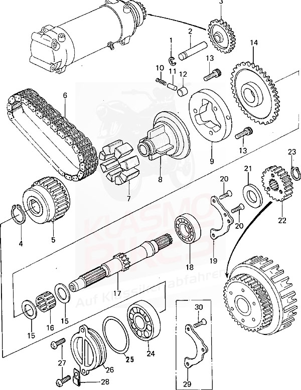

j'ai tomber le carter bas moteur,le cache culbu,le tendeur de chaine,le carter embrayage,et pour l'instant je vois rien,a part beaucoup de limaille dans le carter et deux morceaux de bakelite,de 1cm de long sur 5mm,j'y retourne je decullasse,a travers le trou des bougies j'ai toutes mes soupapes les pistons sont pas percées,je crains le pire

Est ce que tu as regardé du coté de l'embrayage ? un vis qui se serait barré ou un plateau qui se serait cassé ?
Je ne vois pas d'ou elle vient cette bakélite ?
Age : 28
MessageSujet: Re: Une leçon à tirer de la virée 2008   Sam 17 Mai - 21:43
la limaille, c'est de l'acier ou de l'alu ?
Age : 28
MessageSujet: Re: Une leçon à tirer de la virée 2008   Sam 17 Mai - 21:56
une idée ; peut etre bete, mais bon est ce qe tu as sorti le démarreur ? la bakélite c'est utilisé pour l'electricité normalement ...

bon ben voila,quelque chose me disait de pas deculasser et d'aller voir vers la roue libre,voila ce qui nous à gacher un we,alors pourquoi ça a peter aucunne idée,enfin si une petite,peut etre que notre soudure sur la roue libre n'etait pas parfaitement droite et donnait du jeu,enfin en esperant que rien d'autres ait peter.ont etait quand meme partie dans la bonne direction le matin de la panne,maintenant il va falloir trouver pourquoi
le roulement a aiguille numero 16

Bien joué donc normalement pas trop de dégat, changer le roulement c'est rien ...
Par contre je ne comprends toujours pas d'ou viendrait cette "bakélite "

ben oui j'ai beau chercher pour la bakelite,je capte pas

j'espere que les restes du roulements sont rester sagement au fond du carter,demain je remonte et j'essaye,mais va falloir que je pete un neiman sbwing sbwing sbwing sbwing sbwing marc a les clés chez lui lol! lol! lol! lol! lol!
