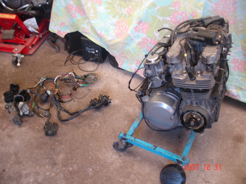

Je me suis mis en quête de Graal, enfin d'un moteur ayant pas trop de kilomètres.
Après quelques semaines de recherche sur le net j'ai trouvé ça!
Un moteur de Z750 de la même année que mon 650!
Le moteur est complet avec rampe de carbu, faisceau électrique, bobines d'allumages, allumage électronique et totalise environ 40000km.
L'ensemble pour 150€ tout rond l'affaire n'est pas mauvaise.
De retour chez moi, enfin chez un ami pour le démonter.
Le moteur est en bon état général, il lui manque deux goujons pour l'échappement, et apparemment un joint de queux de soupape fuit ainsi que le joint de culasse.
Paliers et arbres à cames sont en bon état, la chaîne de distribution et dans la côte.
Cependant les poussoir de chaînes sont bien usés.
J'ai donc passé une commande chez Klasmo pour les poussoirs de chaîne, et une pochette de joints complet.
Un spécialiste va me nettoyer et changer les joints de la culasse.
Pendant que je changerais les poussoirs de distribution.
La rampe de carbus est en très bon état intérieur, cependant certaines membranes sont percées. Et les vis de carbus sont bien abimés.
Un remplacement des pièces défectueuses et abimé est prévu ainsi que des filtres KN, voire un kit dynojet pour aller avec la ligne Devil que je remonterais sur le moteur.
La suite dès que j'ai récupéré mes pièces Wink

Bonjour les zistes,
Le moteur a les bougies neuves.
J'ai
galéré pour vidanger l'huile et changer le filtre, l'ancien
propriétaire avait serré l'écrou comme une brute et sans joint, j'ai eu
peur que le filetage soit foiré.
La trape filtre à huile était aussi serré! grrr grrr
Finalement j'ai rien cassé et tout c'est bien passé.
Après
chargement à bloc de la batterie, impossible de démarrer la moto. Même
avec les câble et aidé de la batterie de la voiture.
J'ai galéré pendant deux jour à tout vérifier tout est ok.
Puis une lueur d'esprit m'est venu: c'est le code couleur des câbles d'alimentation des bougie qui est inversé sur le Z750.
Le vert n'allume pas la bobine 1/4 mais la 2/3 nul
Après inversion des fils des bougies, la moto à craké au 1/4 de tour mais toujours avec l'aide des câbles. banane
Petit
essai sur route la moto tourne comme une horloge, cependant il faudrait
lui faire une synchro carbus, et sans doute changer l'embrayage qui a
l'air de patiner.
Je suis content du résultat obtenu. sbwing
A bientôt
et bonne route.
