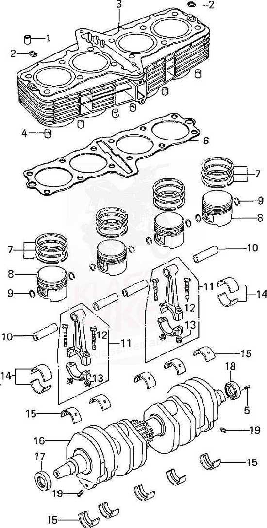

c'est ca la fuite des joints toriques de culasse que je dis plus haut
MessageSujet: Re: premières photos de ma b2   Lun 21 Avr - 21:26
le numero 2 sur le shema
