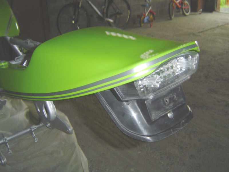

une tete de fourche 350RDLC s'adapte parfaitement et supprime totalement le guidonnage et permet (si le moulin le veut) d'emener la machine à 210 (ce qui est bien évidemment interdit et dangereux avec des suspension de VTT et des freins de mobilette...)
aussi un feu de ducat monstro d'adapte nickel au dosseret se qui donne un coup de jeune à l'arrière
ces adaptations vont bien sur déplaire au puristes, mais un Z remis au gout du jour attire vraiment l'oeil et suscite bien des interrogations sur un modèle de machine oublié par beaucoup et qui n'a pas à rougir face à par exemple des "bandits" de petits chemins...
bon soir

l'est nikel ton Z, la peinture de cadre c'est une époxy ?

pour repondre à ta question, la peinture du cadre n'est pas une epoxy mais une peinture carrosserie classique (gris nacré) avec vernis et durcisseur par dessus. Il va de soit que le cadre a été complètement décapé avant (c'est du gros boulot...)
le vert nacré est la peinture kawa du Z nouveau modèle
je suis super content du résultat car la dame Z a 25 ans et 130000 bornes dans les roues j'ai un peu les boules de devoir redémonter le moulin pour mon histoire d'amortisseur de couple, mais c'est ma faute, trop pressé l'année dernière de sortir la belle pour frimer... il faut etre pris pour etre appris...

belle machine en tout cas ! cheers ton feux arriere, tu l'as payer combien chez ducat ? mon beau a trouver l'equivalent mais en rouge chez Yam je crois , son choix n'est pas definitif ...

confused Au fait j'ai oubmié de répondre à gaswin pour mon feu rouge qui est dailleur blanc lorsqu'il est éteint (led)
c'est un feu de ducat monstro acheté chez un petit mag. de bécane à douzies près de maubeuge qui fait toutes les marques (Moto World). il m'a coté dans les 50€ d'après mes souvenir, un peu chère pas pas tant que ca car franchement ca lui va comme un gant au Z.
(petite précision celui qui monte une feu led sur une doit enlever le régulateur car la il n'y a plus d'ampoule le feu stop est géré de manière autonome par le feu "led" si tu laisse le régulateur c'est pas grave, mais le feu rouge sera vraiment très faible, est le feu stop fera baisser tes phares sensiblement :face: )
