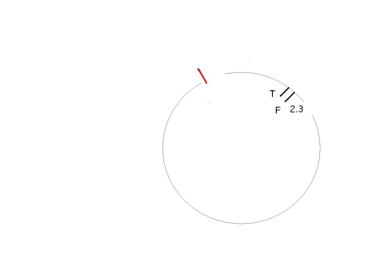

ça doit s'allumer quand tu est sur le repere f 2,3
MessageSujet: Re: je réhitère ma question ici !   Mer 26 Mar - 13:40
ce sont les reperes pour regler ton allumage

haaa ! bon alors ça doit impérativement ètre allumer devant les repères 2.3 dans l'axe du carter ! il faut qu'ils soient devant
MessageSujet: Re: je réhitère ma question ici !   Mer 26 Mar - 13:51
le rouge c'est ton repere carter moteur,quand le trait f(donc du repere 2.3)arrive sur le repere rouge la lampe doit s'allumer,et pareil avec les reperes 1.4

il faut que tu sois le plus precis possible ça doit absolument s'allumer en face du repere F 2.3,au pire des cas tu fignole apres avec une lampe stroboscopique

fais en sorte que ton plateu d'allumage soit bien centre,pour cela aide toi tes trois vis de fixations qu'elle soit bien au milieu de leur logement,les trois point noir sur le shema
